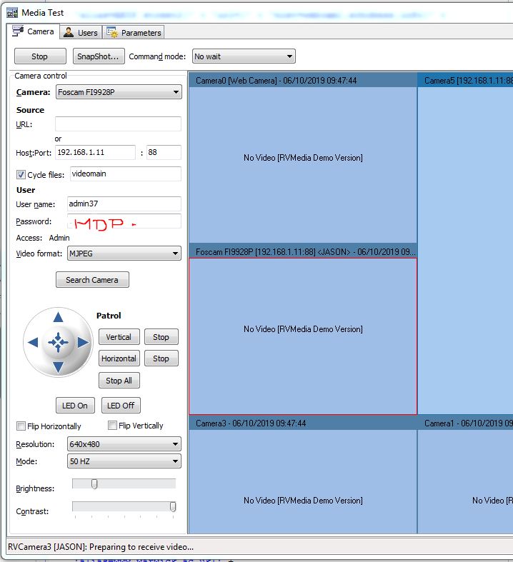

j'ai téléchargé la version test 7 de RVCamera je n'arrive plus du tout a avoir le flux vidéo
même avec votre application test Media Test
voir le fichier suivant
merci beaucoup
I downloaded the test version 7 of RVCamera I can not have the video stream at all
even with your Media Test test app
see the following file
thank you very much
Media test.JPG (86.52 KiB) Viewed 61095 times
Re: connexion FOSCAM
Please retest with the version with we will sent to you soon (if all will be ok, tomorrow)
