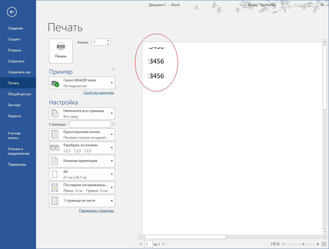

Печать в TRVPrint всегда привязана к конкретному принтеру, тому, который сейчас выбран в приложении (см. объект, который возвращает глобальная функция Printers, принтер выбирается Printer.PrinterIndex). Если нет никакого принтера, то TRVPrint не будет работать. Потому, перед попыткой печати, нужно всегда проверять, чтобы Printer.Printers.Count >= 0.
И, поверьте, у каждого принтера действительно есть "слепая" область по краям страницы. Посмотрите GetDeviceCaps,PHYSICALOFFSETX и PHYSICALOFFSETY - это размеры этой слепой области слева и сверху; размеры с противоположных сторон можно вычислить на основании других значений.
Попробуйте в Microsoft Word установить нулевые поля. Сначала он обругается "Некоторые поля лежат вне области печати", и предложит их исправить. Нажмите "Пропустить", чтобы не исправлять. А теперь перейдите к печати. И вы увидите, что уже на превью края будут точно так же обрезаны! Ну и при печати, разумеется, тоже.
Это ограничение hardware, тут программы ничего делать не могут.
